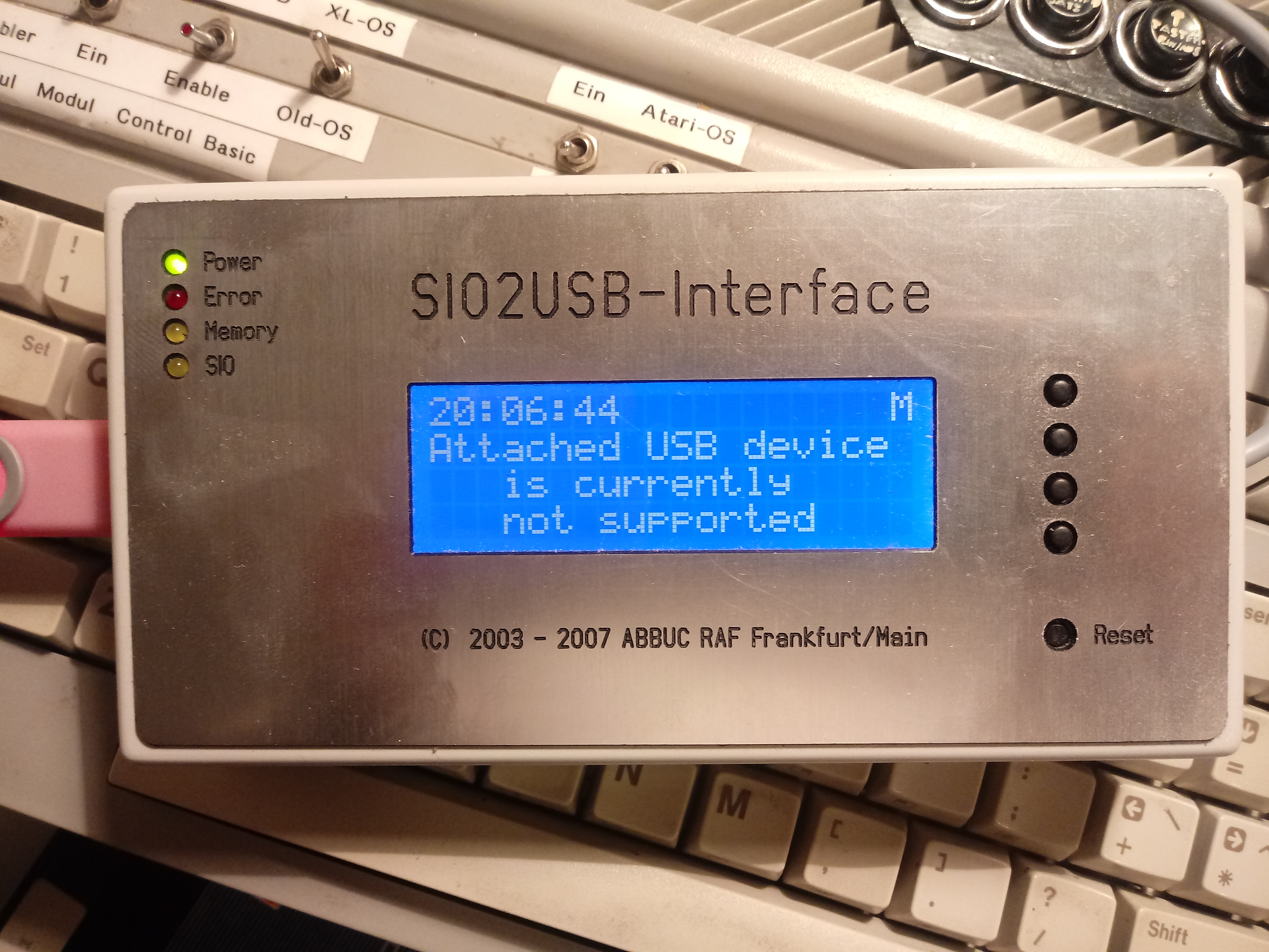

Hallo Ich habe ein SIO2USB Interface. Mein alter USB-Stick hat den Geist aufgegeben. Habe jetzt schon verschiedene USB-Sticks versucht (auch mit 1MB alle mit FAT formatiert) aber bei allen das gleiche Ergebnis ....NOT SUPPORTED Habe aber eine alte Firmware: V:04.14.05 D:25.10.07 Wo kann ich eine aktuellere Firmware bekommen? Kennt jemand einen USB-Stick die erkannt werden und noch käuflich sind?

Hast du mal versucht bei eingestecktem USB-Stick den kleinen Reset Schalter zu drücken, das hilft manchmal!
Grüße Tigerduck
Hast Du mal versucht, die scheinbar defekten USB Sticks an einem PC neu zu formatieren? Vielleicht hilft das ja ...

Ja habe es auch schon mit unterschiedlichen Zuordnungseinheiten (16 / 32 / 64 Kb) versucht. Habe auch USB-Sticks von verschiedene Firmen mit 1Gb und auch mit mehr als 1Gb versucht.
Ich würde es mal eher mit weniger als 1 GB probieren. 😁

So einfach ist es leider nicht. Man korrigiere mich bitte wenn ich mich falsch erinnere!:
"Damals" hat das Entwicklerteam festgestellt, daß die Sache mit den USB-Sticks nicht so einfach ist wie es für den normalen Anwender aussieht. Auch wenn Du als User einfachirgedeinen Stick kaufen und in Deinen PC stecken kannst und dieser dann auch läuft, bedeutet das nicht daß die Sticks alle nach dem selben Schema funktionieren. Da hat - um es einmal etwas zu überspitzen - jeder Sticktyp seinen eigenen Treiber und auf dem PC läuft das nur so problemlos weil das jeweilige OS Unmengen an Treibern bereit hält und dann beim ersten Einstecken eines Sticks den passenden Treiber aus dem Hut zaubert.
Das kann das SIO2USB natürlich nicht; a) ist nicht genug Platz im Gerät um alle eventuellen Treiberanpassungen vorrätig zu halten, b) kann man ja nicht in die Zukunft sehen um zu Wissen was für Treiber noch kommen und c) mußten die Treiber erst mal für das sio2usb programmiert werden. Es war schon damals so daß nicht alle seinerzeit erhältlichen Sticks damit liefen; deshalb wurde auch ein defenitiv kompatibler mit ausgeliefert.
Imho gab / gibt es aber eine Liste mit getesteten Sticks; das erleichtert vielleicht die Suche.
Noch ein anderer Ansatz: Ist der Stick im richtigen Dateiformat formatiert? Ich VERMUTE jetzt mal aus dem Stegreif, daß er für das SIO2USB mit FAT32 formatiert sein sollte; NTFS oder ext4 dürfte vermutlich nicht laufen.
EDIT: https://abbuc.de/forum-archiv/abbuc_forum_backup/index.html%3Ff=15&t=3241&start=20.html
Ich glaube mich dunkel zu erinnern, dass die Begrenzung des SIO2USB ursprünglich bei 2GB oder 4GB und somit FAT16 lag. Es wurde damals empfohlen bei größeren USB-Sticks halt eine FAT16 Partition darauf anzulegen. Mit FAT32 konnte das SIO2USB "damals" nix anfangen.
Kann aber gut sein, dass neuere SIO2USB Firmware dann auch FAT32 unterstützt. Ich hatte halt nur ein SIO2USB der allerersten Generation und habe es auch recht schnell wieder hergegeben, da mir das SIO2SD dann doch besser gefiel. (Wobei ich inzwischen auch das SIO2SD aufgrund der Sub Cart kaum noch nutze.)

An meinem SIO2USB steckt ein Sandisk Cruzer mit 1GB. Formatiert mit FAT16
Gruß Wolfgang
Also ich habe hier noch einige 2 GB USB Sticks von Sandisk, die mit meinem SIO2USB funktionieren. Brauchen manchmal nur den Reset Knopf um wieder gelesen werden zu können.
Falls du interesse hast, melde dich einfach per PN...
Dem SIO2USB wurde damals ein garantiert kompatibler Stick beigelegt. Dessen Spezifikationen sollte man zum Kauf eines neuen in Betracht ziehen.
Ich habe damals den Protoypen-Treiber für die USB-Schnittstelle des SIO2USB mit entwickelt.
Damals war es so wie Sleepi beschrieben hat ... es gab keinen "offiziellen" Standard für USB-Speicher, die Firma IOMEGA hatte mit dem USB-Zip-Drive ein eigenes Protokoll entwickelt und die Hersteller von USB-Sticks hatten damals (2001-2007) jeweils dieses undokumentierte Protokoll versucht mehr oder weniger gut nachzubauen. Das klappte nicht so gut, und daher hatten die Treiber in den "grossen" Betriebssystemen (Windows, Linux ...) ganz viele Ausnahmen und Sonderbehandlungen in den Treibern. Diese konnten wir im SIO2USB aber nicht nachbilden, dafür war zu wenig Platz in der Firmware.
Aber seitdem wurde "USB Mass Storage" standardisiert (https://usb.org/document-library/mass-storage-class-specification-overview-14) und die Situation ist besser geworden.
Aber (wie hier schon geschrieben) kann das SIO2USB nur FAT16, kein FAT32.
Ich habe hier etliche USB Sticks welche mit dem SIO2USB funktionieren, einen kann ich gerne gegen Porto und einen kleinen Obolus (1-2 Euro) zusenden (vorher mit SIO2USB getestet).
Wenn gewünscht bitte eine E-Mail an cas@strotmann.de
Danke an alle für die Hilfe. Ich habe das Gerät an Thomas Grasel geschickt. Er hat mir die neueste Firmware aufgespielt und zusätzlich alle Tools auf USB-Stick kopiert. Jetzt funktioniert alles einwandfrei.
